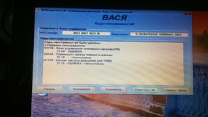

    Машина не заводится, вася выкидывает ошибки.

    Доброво времени суток! Может кто подскажет ! Накрылись мозги на ТНВД , купил другие ,но после установки при включении зажигания начинает без остановки трещать клапан пока не скинешь клему ! Ошибки стираются и сразу появляются ! Следовательно не прописываются !ошибки 3 :
    01318- блок управления топливного насоса (J399) 03-00 -сигнал отсутствует
    01318- блок управления топливного насоса (J399) 049-00 - нет связи
    17978- блокирован блок управления двигателя P1570 - 35-00 -

    Значит буква на ТНВД не такая как на "родном". Я так вместо Е пробовал ставить В, было тоже самое.
