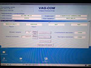

    мои действия снял с рабочей машины ТНВД с моим номером (машинку привезли на разборку), установил на свой авто , развоздушил систему, подключил свой шнурок , и на этапе когда вводишь новое значение, жму ТЕСТ отображается мой вин , но кнопка сохранить не активна. пару дней я игрался с переустановкой программ грешил на левый софт, плюнул и вызвал спецов они подключили vas5054a и у них програмка сказала что для адаптации требуется онлайн подключение , развели руками и уехали.
    вот так я и добрался до официалов, когда я тамошнему мастеру рассказал свою историю он задал один вопрос какого года авто я ему 2003 он не думая сходу сказал онлайн. и больше того продемонстрировал это мне.

  16. Ig0ri
    Ig0ri Новичок
    7 фев 2015
    8
    A6 Allroad/2.5TDI
    я не знаю почему в моей машине стоял Е, возможно железо от Е мозги от L, но я снял насос Е с машинки 2002, получается что я такой фартовый мало того что у меня этот бутерброд стоял так я еще умудрился найти такой же на стороне.
    я вот решил проделать эту же операцию, правда на прописаном ТНВД, но результат тот же

  17. sl1220
    sl1220 Старожил
    15 сен 2011
    8.254
    A6/C5 2.5 AKE 01г.
    Потому, что не надо ничего привязывать на ...Е тнвд.
