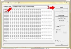

    Итак. Перманентный способ. Шнурок подключен, зажигание включено, запускаем VAG-Commander.

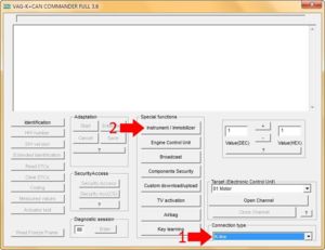

    1. Выбираем тип соединения "K-Line", затем "Комбинация приборов\ Иммобилайзер"
    1

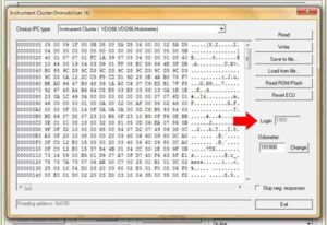

    2. Выбираем тип нашего Иммо (VDO) и нажимаем "Read"
    2
    3. Думает программа долго, поэтому нужно будет минутку подождать. Процесс "чтения" отображается снизу (Reading adress: blablabla). Затем в окошке "Login" получаем наш логин к иммобилайзеру.
    3

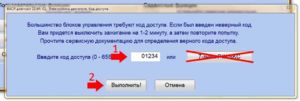

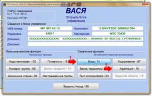

    4. Выбираем "Блок управления" -> "01 Электроника двигателя". Нажимаем "11 Вход", вводим полученный ранее логин. При этом, если логин четырехзначный, дописываем перед ним нолик. .
    10
    12

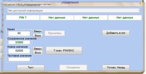

    5. Далее заходим в "10 Адаптация", выбираем 50-й канал
    Если все сделали правильно, все будет так, как на скрине ниже.
    13

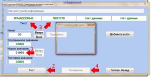

    6. Вводим в поле "Новое значение" логин, нажимаем "Тест", видим кусок номера кузова и еще что-то. Нажимаем "Сохранить".
    fin
