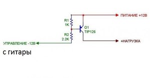

    Забыл добавить, что далее должен следовать релейный ключ на составном транзисторе или как там он дальнейшую коммутацию себе представляет. И какая элементная база запланирована?
    Я бы своротил вход через конденсатор, чтобы никак не обнаруживаться перед системой диагностики, потом триггер...вопчем длинно и долго, потому и не морочусь :D

    На кой релейный ключ? У него как я понимаю есть провод управления яркостью ДХО, там токи копеечные.

    Кстати, если управляющие токи на ДХО небольшие, можно попробовать цепочку которая идет в базу транзистора, сразу засадить на вход ДХО

    А никак, просто чтобы не морочатся с транзисторами и прочими реле сделай цепочку из диода конденсатора и резистора и подключи. Я так понял что ДХО у тебя притухают если подать на управлялку плюс, правильно? Делаешь цепочку цепляешь к управлялке подаешь на нее плюс (на цепочку) ДХО притухли, убираешь плюс считаешь сколько времени ДХО притушен, если не устраивает корректируешь номинал емкости или резистора (или и то и другое). ну можно конечно включить амперметр в цепь управлялки и посмотреть ток, но он может быть слишком мал, да и вообще зачем наука если есть поле для экспериментов:)

    я бы взял с переключателя через транзисторный ключ плюс реле и не надо париться с задержками и кондерами, и выходного тока хватит и напряжения, по схемие реле, транзистор, два резистора и диод. ну и руки.

    Мне ещё подкинули схемку,такую же как я и выкладывал,только кондёр на 1000мкФ 35В.

    Так вот схему и прошу со всеми элементами.А паять умею.

    Думаю реле лишнее даже будет, и так на каждую сторону т.е. все купить и поставить в двойне.
