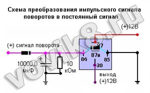

    Вот что то нарыл.

    Ну в принципе твоя схема тоже вполне себе рабочая, но кондер великоватый по размерам получится это раз, сопротивление реле воткнется в цепь параллельно лампе, что может быть понято системой как неисправность лампы это два,, не совсем понятно зачем там резистор 10к, сопротивление обмотки реле меньше примерно в сотню раз и существенного влияния оно не окажет. Тебе схему что ли нарисовать нужно?

    Тут я не чего не скажу.Нашёл схемку в инете.
    Да,если можно.Только если можно,типа такой как я показал.С наминалами.

    Вот как то так примерно, расчетная задержка 1с. Ток на выходе 0.012А
