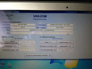

  6. Rahimkulov
    Rahimkulov Завсегдатай
    8 сен 2009
    584
    A6(C5)Avant 1.8ARH
    А что на счет см. фото:)
      98,9 КБ
      94
  7. T-max
    T-max Живу я здесь
    6 янв 2005
    1.848
    C4/C5 Avant`ы
    :shock: Вроде показывает Вин,но засекречен,невидел такого.Первым идёт Вин,потом индентификационный номер иммо.
  8. Rahimkulov
    8 сен 2009
    584
    A6(C5)Avant 1.8ARH
    Интересно? :) Это из MM. Поставил VDO, там крестики та же. Ключи прописаны на VDO без привязки с EBUD. Значит Иммо 2:nod:
