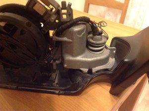

    Парни, срочно нужна помощь! Получил механизм зеркала, завтра полезу менять. Подскажите как снять полностью зеркало с двери? Надо ли разбирать дверь? Умения алюминиевая основа сломана, без демонтажа с двери не обойдёшься...
  5. maximp
    maximp фанат
    17 окт 2008
    2.087
    A8D4 3.0 BiTDI
    снять треугольник и так можно, только обшивка легко трескается .
    но кабель все равно от блока не отключишь - значит снимай полностью.

    А если стопорное кольцо снять? Можно будет разъединить две части?

    сними обшивку и не изобретай велосипед.
    если есть возможность не снимать стопор - то лучше это и сделать. обратно одному уже проблемно поставить.

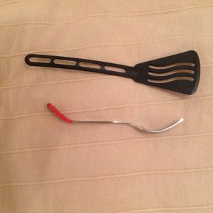

    Сегодня проделал операцию... гаража нет, спец инструмента тоже, поэтому использовал подручные средства. Вилка погнулась в процессе снятие обшивки двери. Клоп только один сломался, кстати. При чем не сам, а посадочное место ;-(
    В итоге снял обшивку, треугольник, махнул зеркало, собрал. Спасибо всем помогавшим!
