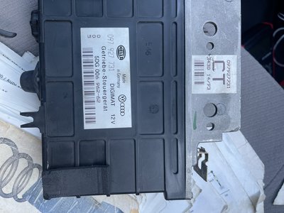

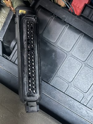

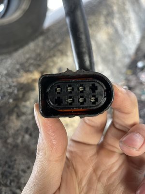

    Добрый вечер,Ауди 100 2,3 АКПП 097,есть ли у кого-то схема для прозвона проводки,ошибка 00293,заменили датчик f125,изменений нет,остаётся только прозвон.Есть ещё ошибки,такие как 00299 и 00281- датчик скорости,который также заменили,изменений нет.Иногда появляется ошибка 65535- не исправен блок,заранее спасибо!
