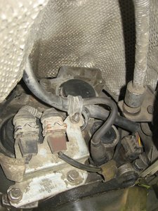

    вот фото штекеров моей АКПП

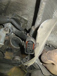

    вот собственно сама АКПП вид сзади.

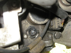

    вот штекер и его гнездо про которое пока ни чего не знаю. может его тоже как-то прозвонить? это что-то даст?

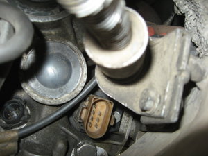

    ну а вот и сам штекер в F125 и отчётливо видно что "мамы" только в 6-и гнёздах, а в гнезде семь контактов. это так и должно быть?

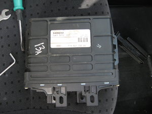

    добираясь до мозгов АКПП смутило то что на них какие-то буквы белым маркером и при этом какие-то как порезы и царапины на корпусе самих мозгов - не контрактные они у меня???
    вот фото (правда нюансов не видно):
