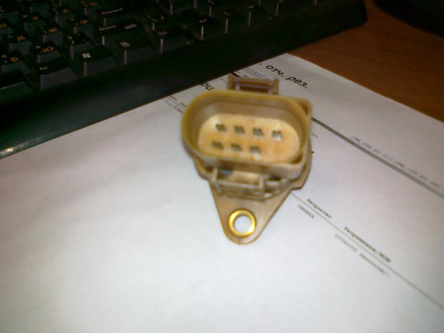

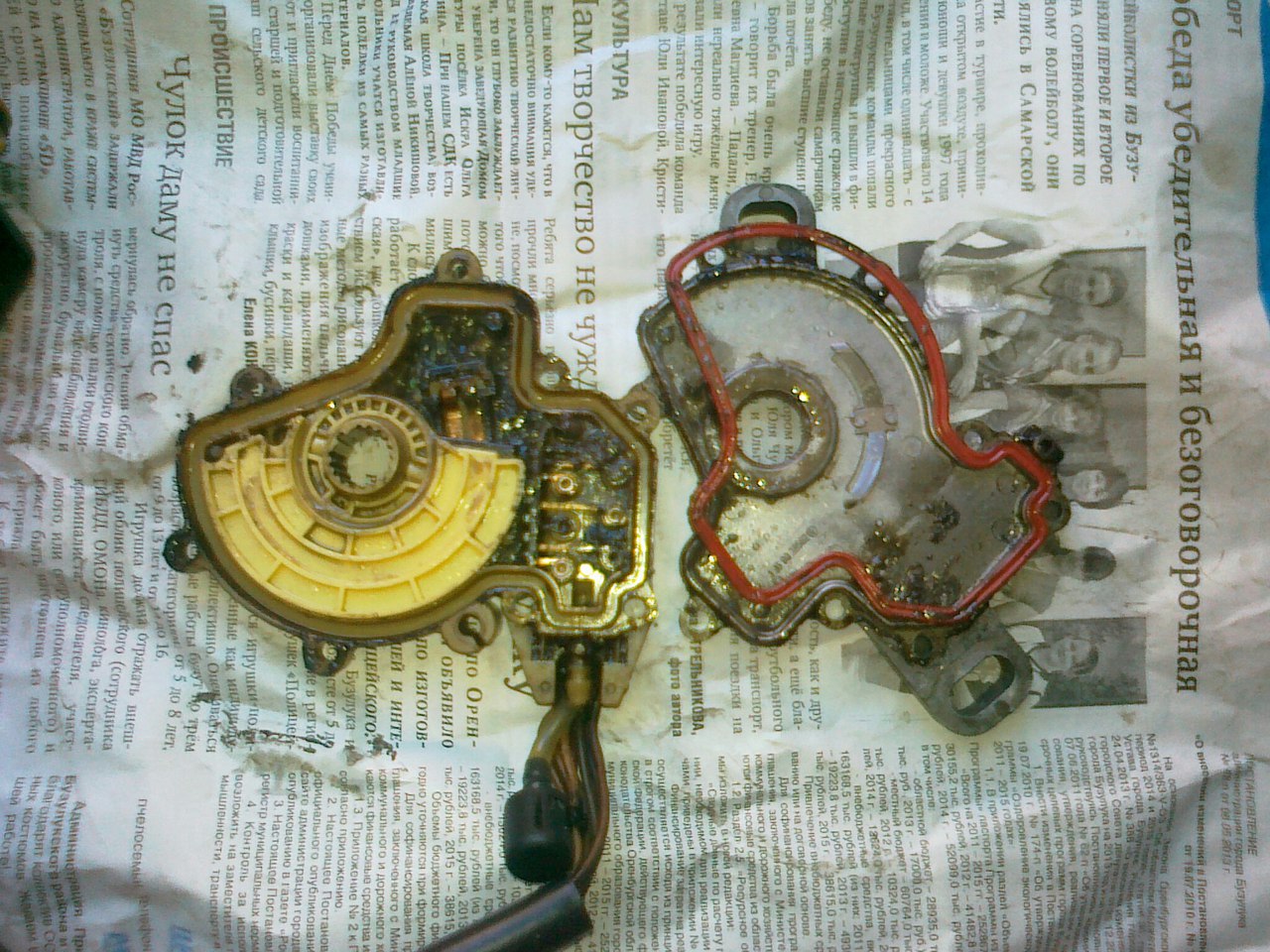

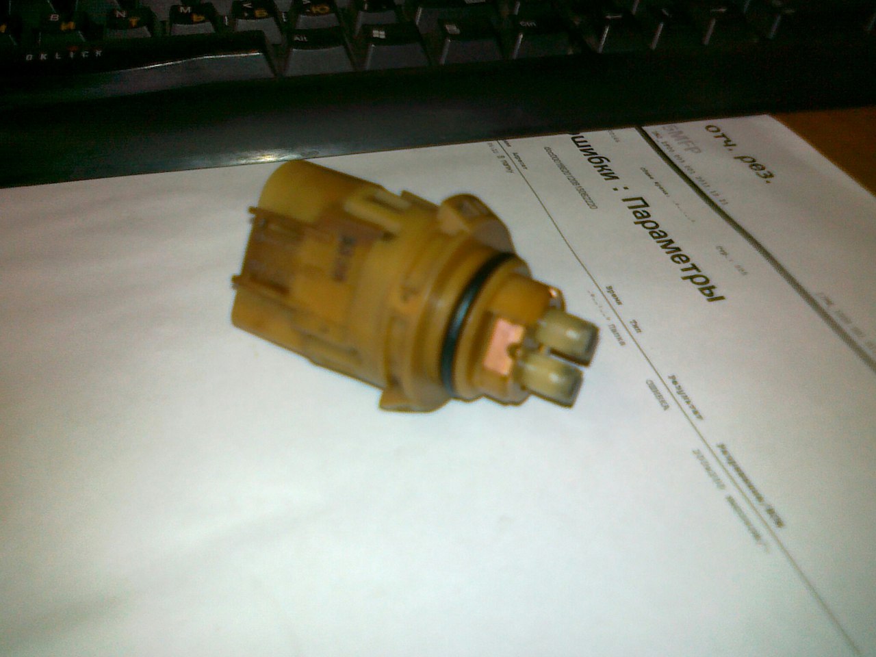

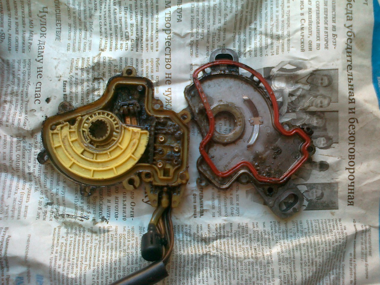

    Насколько понимаю, у тебя стоит немного другой F125 (само исполнение), он более подвержен попаданию влаги, ибо расположение... Если у тебя переключатель такого вида, как на картинке, то внутри, скорее всего каша из воды, смазки, и ошметок контактов.
    [CUT][​IMG]
    [​IMG][/CUT]
    Мой выглядит вот так:
    [CUT][​IMG]
    [​IMG][/CUT]
    В первом случае, он хоть и неразборный, но я его вскрыл и привел в должный вид. Был пациент еще с таким же, решили заменить, так как там вообще все съело ржавчиной.
    После замены на новый все стало в норме.
