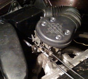

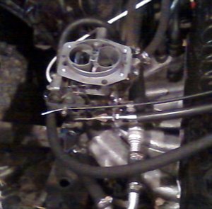

    Родной можно примастырить, но есть сомнения войдёт ли по высоте, просто у меня сделано как- в родном фланце перекрутили шпильки под вазовский карб+ керамическая проставка стоит, и карб получился высоковат, на данный момент рассматриваю вариант с москвичём 2141( черепаха это та штука которая ставится на карбюратор ?) и к нему какой нибуть корпус воздушного фильтра, + ещё нада что то с тросиком придумать от педали газа, от подсоса примутили норм получилось, попробовали педаль сделать, а она мягкая слишком, нужно как то трос фиксировать но есть мысль на этот счёт, если у кого есть возможность скиньте фотки плиз как у вас устроена вся эта переделка, буду очень вам благодарен.

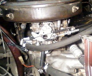

    Возвратная пружина обязательна для газа, необходима. Она идет в ремкомплектах частенько, да собсно, в любом ТАЗомаге она продается.
    С креплениями тросов не видел никаких затруднений, нужна пластина/полоса толщиной миллима 2-3, ножовка + тиски на верстаке + дрель с 5мм и 6мм сверлами по металу + молоток + руки. Я прямо на штатный кронштейн 2108 карба присобачил свою выпиленную пластину. Делов на 10 минут. Фото не айс, но принцип должен быть понятен.

    Это у тебя воздухан от чего, на карбе от москвича а дальше ? по поводу тросика думаю от старого кейхена присабачить эту пластину которая тросики держит, уже подмерил всё гуд, только болгаркой пройтись слегка и дело в шляпе.
