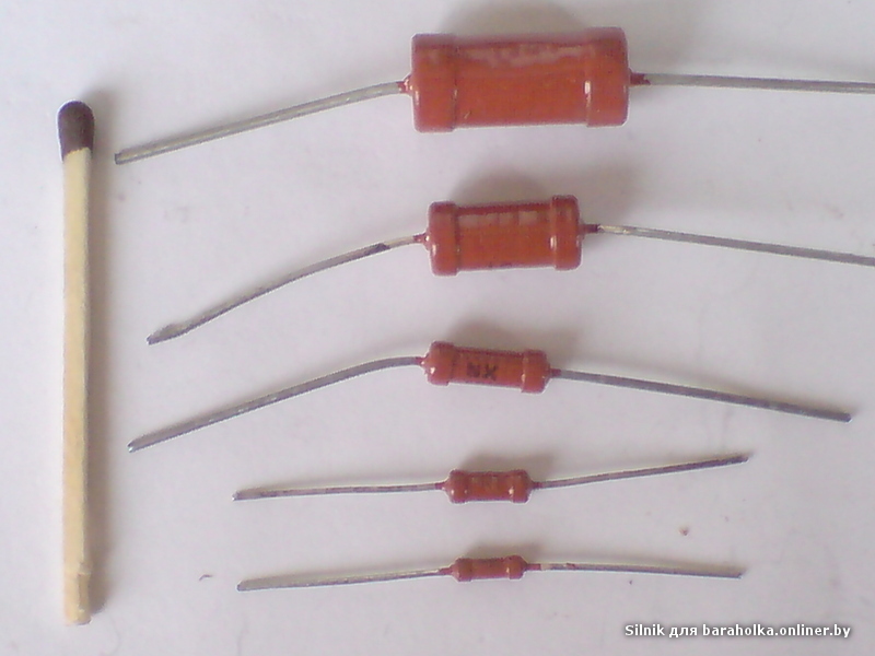

  15. Konnor
    Konnor Участник форума
    16 окт 2012
    298
    A6 C5 1.8T 00г ANB
    кто невкуривает, может и такой впиндюрить:
    или один из этих:
  16. Wallace
    Wallace Живу я здесь
    5 июн 2013
    1.731
    A6Q/01,2.4,AT,sed
    хе.....:D
    ну и зачем советовать такое?
    50W..... и это выделение энергии. это представь что 2,5 лампы по 21W накаливания включил и попробуй пальчиком их подержать немножко.... и поймешь , как там с нагревом будут дела обстоять. :wink:
    я так понимаю что лампа на БК загорается если реле контроля ламп получит неправильное падение напряжения на доп стоп сигнале. т.е. нужно знать какое он считает нормальным и уже исходя из этого пытаться обмануть реле.
    и кстати реле контроля соединяется с задним доп стопарем разными пинами в зависимости от кузова . видимо потому что разные используются лампы (накаливания и диоды). может тогда ТС нужно между 6 пином реле и массой поставить лампу накаливания и отсоединить 16 пин которым реле связано с авантовским диодным стопом.
    а вот какая мощность лампы накаливания нужна надо поэкспериментировать. на седане стоят 10 ламп накаливания по 1,2Вт каждая (вроде).
