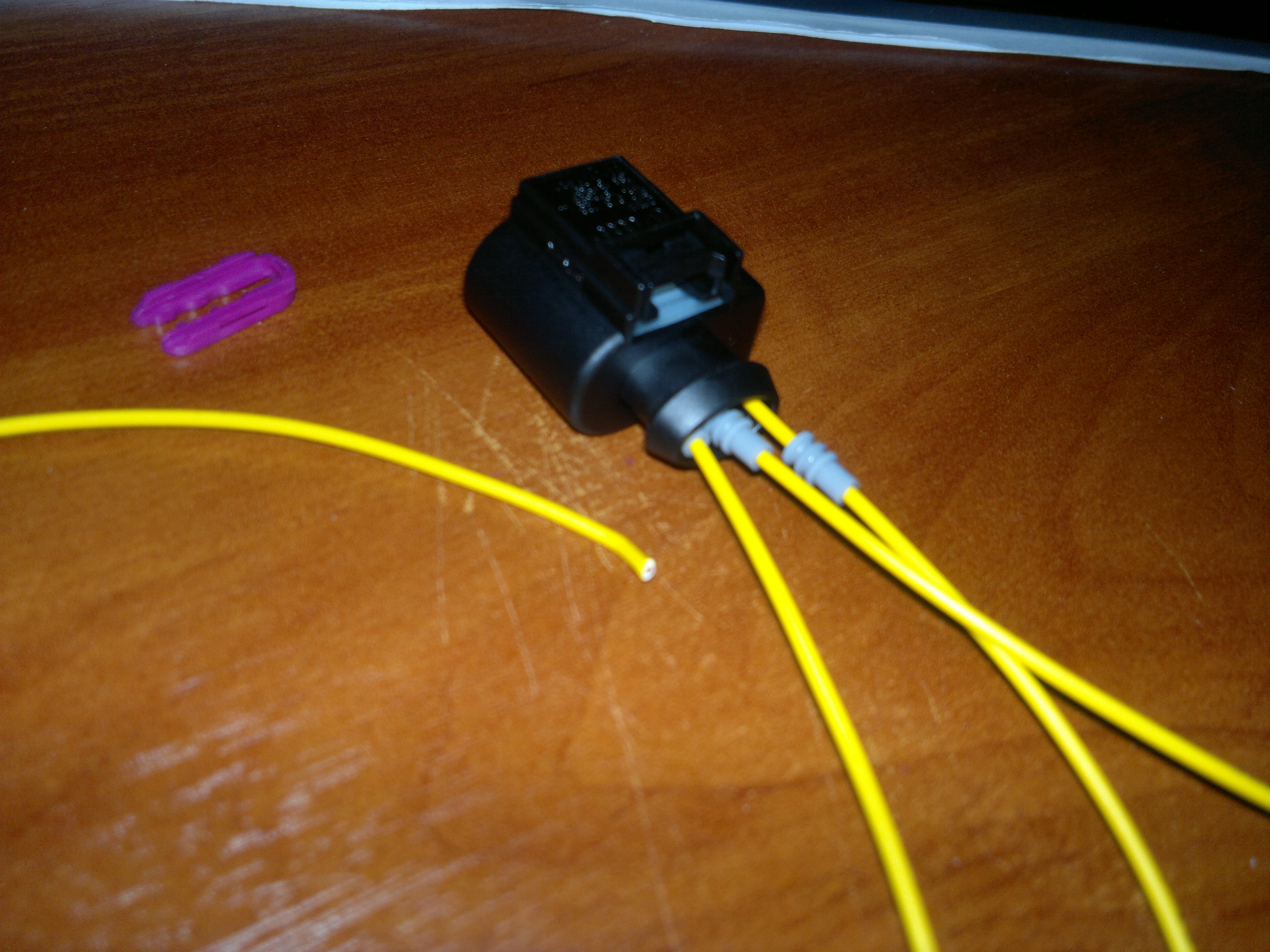

    Походу я в другой теме нашел пин :))
    Там вот что пишут:
    Пишут про разьем
    Разъём для сирены - 1 шт. - 8K0 973 703
    Обжатый ремонтный провод с разъёмом - 3 шт. - 000 979 009E
    Ну умножай на 2-а
    Походу тебе нужно будет купить хоть один пин для теста 000 979 009E
    Фото:

    Все абсолютно верно :) Я как раз их тоже заказал 3 штуки, благо стоят копейки! Это человек выкладывал про установку штатной сигналки на Q5, причем заметь и для другого разъема он использовал те же провода :)
    В общем как сделаю - отпишу, какие в итоге подошли.. думаю - последний вариант самый правильный!

    Вот блин, я заказал 3 - а они похоже одинарные.. по фоткам. Ну лан, пусть будет 3, там уж будем смотреть)

    Не это он отрезает концы вторых пинов
    он же пишет наращиваем провода.
    Так что они с двух сторон.
    Другими словами 3 провода (6 пинов) на два штекера.

    Да он еще заказывал:
    Резиновые втулки уплотнители - . - 357 972 740 D
    На картинке смотри они нужны.
    Тебе нужно 6 шт
    Просто он не заморачивался видать с пинами так как есть пины которые идут сразу с ними.
