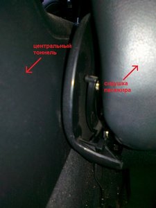

    Доброго всем дня!
    Проехался в своем авто пассажиром и заметил такую вот ерунду (см. фото 1).

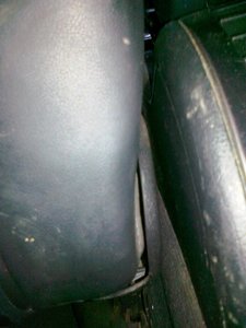

    Для сравнения как все должно быть (см. фото 2).
    Никогда не снимал сидушки, рассмотреть вблизи мешает центральный тоннель. Попробовал надавить, но на место не встало. Дайте плиз совет как ее на место поставить с минимум усилий.
    Спасибо :beer:

    Сидушка снимается довольно просто.Два болта (если не ошибаюсь на 13). Сдвигаешь до упора назад и под сидением посередине увидишь крепление. Болты откручиваешь,потом с салазок снимаешь и готово.

    Polkovodec, разъемы отсоеденять надо или там по длине запаса хватит?

    Надо.Длинны не хватит.Но там фишки проблем их расстыковать нет.

    Когда болты открутишь,сидуху к верху приподними и там удобный доступ.

    Если при снятом АКБ отцеплять разъёмы подушек, ошибок не вылезет?
    Настраивать потом не нужно будет?

    Я у себя клемы не снимал,ничего не вылезло,главное зажигание не включать.

    Насколько я знаю, при работе с подушками нужно выждать 10 минут после снятия клем с АКБ.
