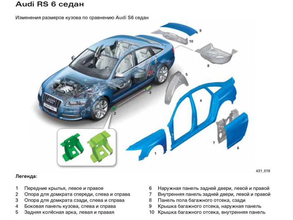

    что то я погорячился с бампером от Rs-ки. Оказывается идентичны лишь крыша, капот и передние двери! Все остальное элементы кузова другие. Поэтому буду ставить от S6/ Есть у кого нибудь примеры таких переставлений?
  3. fomchenko
    fomchenko Участник форума
    11 дек 2011
    289
    A6 3L 2009 quattro
    Вот такие отличия...

    А может кто знает: отличаются ли бампера S6 от A6? Не берите во внимание пластиковые воздухозаборники слева и справа они естественно разные. Меня интересуют физически-внешние параметры.
  6. blood85
    blood85 Завсегдатай
    8 май 2011
    727
    A6/C6 2006
    конечно..разница заметна не вооруженным взглядом
  7. segav
    segav Новичок
    2 апр 2011
    26
    A6 Avant 2007
    fomchenko, да бампер S6 поставил, ходовые огни тоже, сейчас в покраске нижние молдинги дверей от S6. Бампер полностью подходит, только требуется небольшая подгонка стыка с крыльями уже при установке крашеного бампера.
