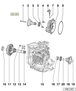

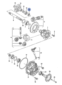

    Вопрос собственно озвучен. Игольчатый подшипник под номером 11.
    Можно ли до него добраться не снимая коробку и дифф-л?
    Правый фланец неплохо люфтит, имеется гул при езде внатяг - надо менять. Как это сделать с меньшей кровью?

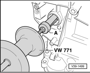

    Судя по эльзе, снять его можно прямо на машине (на этой картинке он под номером 16):
    для этого использовать съемник:
    Только вот ведущий вал там будет торчать, и съемник не вставить...
    Кто разбирал сию конструкцию, подскажите как быть?

    А что есть сьемник такой у вас? Снимать в любом случае придется передний редуктор и вал. Если не ошибаюсь стопорок там изнутри. И проблемка как раз в том чтоб поставить не повредив новый. Без вала старый подшипник можно и без сьемника вынуть, а с валом вообще никак.

    А какая разница какой съемник (у меня обычный двухлапный) - с валом не подлезть никаким. Стопора за этим подшипником на рисунках вроде не видно, скорее там просто утолщение вала. А вот на внутренней стороне вала похоже стоит застопоренный конический подшипник, поэтому вал наружу не выйдет. Поэтому не представляю способа добраться до игольчатого подшипника не разбирая диф. Но в указаниях из эльзы (см. пост № 5) сказано, что все детали кроме ведомой шестерни главной передачи (№ 11) и какой то крышки полуоси, можно снять без демонтажа агрегата. Вот думаю, как же это? Если кто этот узел разбирал, то может и подскажет о наличии такой возможности.
