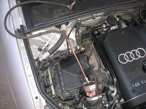

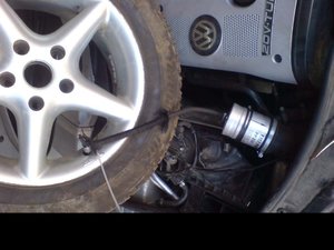

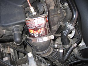

    Задам вопрос про опрессовку здесь:
    Утечку воздуха вы определяете как ? На звук и слух или на ощупь ?

    Легче воздух в баллоне чем-нть подкрасить(поддымить) и результат будет на лице :)
    Ладно, как делать опрессовку (баллон, баночка нескафе или топливный фильтр от старой волги) ясно.

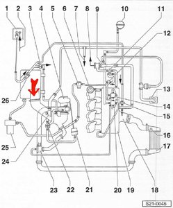

    Цель опрессовки - найти или не найти утечку воздуха в системе ВЕНТИЛЯЦИИ КАРТЕРНЫХ ГАЗОВ ? Только после этого имеет смысл начинать ее разбирать и чистить/менять. ?
    И правильно ли я понял, что воздух мы начинаем нагнетать по красной стрелочке ?

    цель опрессовки - найти /или не найти дырки в ваккуумной системе вообще..не только в ВКГ...
    чистка ВКГ напрямую с дырками НЕ связана..она просто забивается нагаром и коксом...и обратные клапана "прогорают"...( ну и дырки там тоже бывают запросто ) :nod:
    но даже если она герметична - это не говорит о её чистоте...засоренная ВКГ - это повышенное давление картерных газов, выдавливание масла "изо всех щелей", повышенный расход масла при эксплуатации, и тд...
    накачиваешь 0.5-1.0 атмосферу в систему - слушаешь, где "зашипит"...( или не зашипит)...и наблюдаешь за падением "накаченного" давления...
