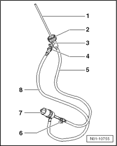

    Пробовали, снять ничего сложного, на входе фирменная фишка Audi и нифига с ней не получается сделать... Может у меня насос в этом баке не работает? Или Мочевина из горловины до большого бака самотеком идет?

    Просьба ко всем: узнайте пожалуйста у своего(своих) ОД, есть ли у них такое оригинальное оборудование, которое необходимо для заправки пассивного бака мочевиной (VAS 6542). Может кто рядом со мной отзовется.... готов съездить, что бы мне этот чертов бак заправили под горлышко... ИЛИ КУПЛЮ ЭТУ ШТУКУ МУТНУЮ.......жить без нее не могу))))
