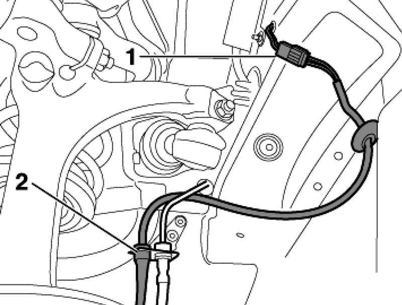

  16. Vasilij_c
    Vasilij_c Новичок
    15 окт 2012
    98
    A6\C6 Avant BRE`07
    #16 Vasilij_c, 27 мар 2015
    замыкать надо в другом месте. вытаскиваешь проводку из локера, там две колодки. одна от абс другая от тормозов. обычно сгнивает (внутри) кусок проводки от колодок до этого штекера
    программно не отключается.

  18. Vasilij_c
    Vasilij_c Новичок
    15 окт 2012
    98
    A6\C6 Avant BRE`07
    красный и черный штекер видишь? один из них твой
    в локере есть дырка (на фотке не видно), куда заходит эта проводка
  19. Vasilij_c
    Vasilij_c Новичок
    15 окт 2012
    98
    A6\C6 Avant BRE`07
    нашел. штекеры под номером 1
  20. SaNCHe65
    SaNCHe65 Старожил
    14 июн 2008
    5.143
    Ульяновская обл.
    VW Tiguan,1.4 TSI,DSG,4 Motion
    Ну ты герой!! Почет и уважуха:beer:
