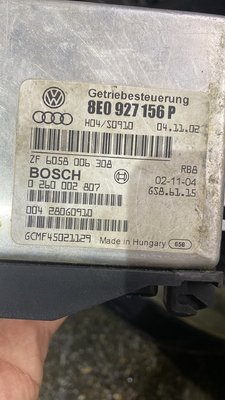

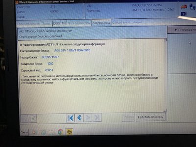

    Ну коробка у вас GBF и должна быть ... Вопрос в том какие версии ПО в блоках.
    Моторный должен быть - 8E0909518AF
    АКПП - 8E0927156P

    По итогу такие и стоят получается! Значит дело может быть в неисправности одного из них? У меня ощущение, что блок акпп вообще без прошивки!

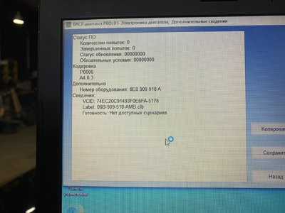

    15
    Коми респ.
    не правильно выразился, я не специалист! Хочу сказать, что в статусе ПО не показано ни версии ПО ни статусов не год последних обновлений, просто везде 0
  10. Melkon&Ratkov
    25 фев 2014
    8.635
    Все номера и версии видны . Отстаньте от ПО блоков . Это не та машина где ПО меняли раз в месяц ...

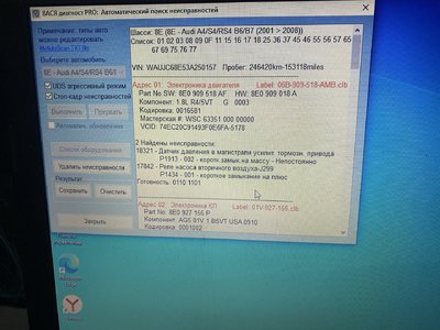

    Выложите нормально в текстовом формате все ошибки из блоков и все их идентификаторы . Нажмите в ВАСЕ сканировать блоки и как сделает скопируйте текст и выложите . Что там хоть за ошибки страшные такие ...

    Wednesday,25,January,2023,09:19:17:10463
    ВАСЯ -- программа для диагностики автомобилей концерна VAG запущена на Windows 10 x64
    ВАСЯ Версия: 17.9.0.1
    Версия 17.9.0: 20170912 DS276.2
    VIN: WAUJC68E53A250157 Номерной знак:
    Шасси: 8E (8E - Audi A4/S4/RS4 B6/B7 (2001 > 2008))
    Список: 01 02 03 08 09 0F 11 15 16 17 18 25 36 37 45 46 55 56 57 65
    67 69 75 76 77
    VIN: WAUJC68E53A250157 Пробег: 246610km-153236miles
    Адрес 01: Электроника двигателя Label: 06B-909-518-AMB.clb
    Part No SW: 8E0 909 518 AF HW: 8E0 909 018 A
    Компонент: 1.8L R4/5VT G 0003
    Кодировка: 0016581
    Мастерская #: WSC 63351 000 00000
    VCID: 74EC20C91493F0E6FA-5178
    1 неисправность:
    18034 - Шина данных Привод
    P1626 - 004 - отсутствие сообщения от блока управления КП - Непостоянно
    Готовность: 0110 1101
    Адрес 02: Электроника КП Label: 01V-927-156.clb
    Part No: 8E0 927 156 P
    Компонент: AG5 01V 1.8l5VT USA 0910
    Кодировка: 0001102
    VCID: 3B7ECBF5794D7F9EFB-5178
    1 неисправность:
    18249 - Блок управления двигателя/коробки передач
    P1841 - 003 - модификации несовместимы - Индикатор неисправности ВКЛ
    Стоп-кадр:
    Об/мин: 736 /min
    Об/мин: 704 /min
    Об/мин: 0 /min
    (нет узла): 0.0
    Крутящий момент: 4.0 Nm
    Температура: 54.0°C
    Уг.Дрос.Засл: 0.0°
    (нет узла): 4.0
    Адрес 03: Электроника тормозной системы Label: 8E0-614-517.clb
    Part No: 8E0 614 517 H
    Компонент: ABS/ESP allrad 2328
    Кодировка: 04477
    Мастерская #: WSC 00046
    VCID: 2D5AF5ADE739E12E75-513C
    3 Найдены неисправности:
    P1626 - 35-10 - отсутствие сообщения от блока управления КП - Непостоянно
    01044 - Блок управления закодирован неправильно
    35-00 - -
    01826 - Датчик угла поворота рулевого колеса(G85) напр.питания на кл.30
    35-00 - -
    Адрес 08: Электроника кондиционера / отопителя Label: 8E0-820-043.clb
    Part No: 8E0 820 043 L
    Компонент: A4 Klimaautomat 1116
    Кодировка: 00000
    Мастерская #: WSC 06435
    VCID: 2A50FEB1D6D7F61690-515A
    2 Найдены неисправности:
    01206 - Сигнал интервала зажиг. выкл.
    27-00 - Недостоверный сигнал
    01794 - В блок управления введен неправильный номер шасси
    35-00 - -
    Адрес 09: Блок управления бортовой сети Label: 8E0-907-279-8E2.clb
    Part No: 8E0 907 279 E
    Компонент: int. Lastmodul USA 0305
    Кодировка: 00003
    Мастерская #: WSC 00000
    VCID: 346CE0C90413B0E63A-4B32
    Неисправности не найдены.
    Адрес 15: Подушки безопасности Label: 8E0-959-655-84.clb
    Part No: 8E0 959 655 C
    Компонент: Airbag 8.4EP 2000
    Кодировка: 0010607
    VCID: 3776D7C545655BFE1F-515A
    Адрес 16: Электроника рулевой колонки Label: 8E0-953-549.clb
    Part No: 8E0 953 549 N
    Компонент: Lenksбulenmodul 0308
    Кодировка: 00041
    VCID: 3E78C2E13A5F6AB6DC-4B32
    Адрес 17: Комбинация приборов Label: 8E0-920-9xx-8E2.clb
    Part No: 8E0 920 950 L
    Компонент: KOMBI+WEGFAHRS. RB4 D36
    Кодировка: 03200
    Мастерская #: WSC 00006
    VCID: 3260E6D1FE07BED628-515A
    00562 - Датчик температуры и уровня масла(G266)
    30-00 - Обрыв цепи или замыкание на плюс
    01315 - Блок управления коробки передач
    49-10 - нет связи - Непостоянно
    01304 - Магнитола
    49-00 - нет связи
    Адрес 46: Центральный модуль систем комфорта Label:. 8E0-959-433-MAX.clb
    Part No: 8E0 959 433 BB
    Компонент: Komfortgerбt T7B 1311
    Кодировка: 11788
    VCID: 72E026D13E87FED6E8-4B18
    Подсистема 1 - Part No: 8E1959801
    Компонент: Tхrsteuer.FS BRM 0002
    Подсистема 2 - Part No: 8E1959802E
    Компонент: Tхrsteuer.BF BRM 0002
    Подсистема 3 - Part No: 8E0959801A
    Компонент: Tхrsteuer.HL BRM 0002
    Подсистема 4 - Part No: 8E0959802A
    Компонент: Tхrsteuer.HR BRM 0002
    01134 - Звуковой сигнал охранной сигнализации(H12)
    29-00 - Замыкание на массу
    01332 - Блок управления двери переднего пассажира (J387)
    80-00 - Операция в одной цепи
    Конец---------------------(Затраченное время: 06:23)-----------------------

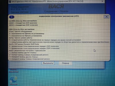

  16. Melkon&Ratkov
    25 фев 2014
    8.635
    У вас не верно кодирован ЭБУ двигателя и есть вопрос по кодировке АКПП ...
    Машина полноприводная ?

    Да 1,8 Quattro
