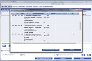

  7. ser_gr72
    ser_gr72 Старожил
    23 окт 2006
    28.175
    такой?
    1J0973722
    у него размер контактов 2,8мм.
    Если в ETKA нажать на этот номер и перейти к списку деталей, то можно получить номера проводов с обжатыми контактами типа

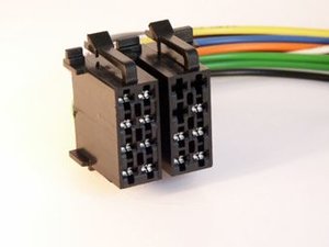

  8. mars_r
    mars_r Живу я здесь
    16 янв 2013
    2.067
    A6/C5 2.4, ALF 97г
    Подходят от стандартного автомагнитольного разъёма!

  9. mars_r
    mars_r Живу я здесь
    16 янв 2013
    2.067
    A6/C5 2.4, ALF 97г
    А резинка должна от штекера к датчику холла в ВАЗе подойти, я себе просто изолентой обмотал и всё! А разъёмчики легко иголкой вытаскиваются!
