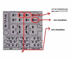

    ДА SAFE НА + КОДКЛЮЧИЛ,НО ГДЕ ВРЕЗАТЬ ПРОВОД ЧТОБ ПОДКЛЮЧИТЬ
    S-kont я так и не понял,ткните носом где врезать,
    МОЖЕТ ГДЕТО СДЕСЬ

    Эти проводочки есть только на машинах RNS-D, с другой музыкой их в пррводке нет. А у автора вроде не RNS изначально стояла:rotate:
    Автор, вот тебе схема подключения питания, если нужна полная, давай мыло - сюда не лезет

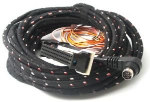

    подскажите где можно найти по дешевле Кабель для подключения оригинального TV-тюнера для Navigation Plus RNS-D на ауди аллроуд
