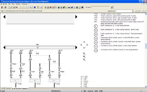

    Снимаешь ручку открытия капота, снимаешь пластмаску за ней,ищешь пурпурного цвета 10 контактную колодку, 1 контакт в этой колодке серо-белый провод- линия открытия, а вот 3 контакт в этой колодке голубо-красный линия закрытия, к этому 3 контакту цепляешь провод от свободного канала сигналки, тоесть цепь управляется минусом и тебе нужно чтобы при постановке на охрану на голубо-красный провод подавался минус .... если вдруг у тебя не совпадут цвета проводов ,пиши вличку поищу другие схемы...
    Ronnnyn нравится это.
  11. michфуд
    michфуд Старожил
    12 окт 2005
    15.243
    A4 8E 2,0 01
    угу - вроде все верно.
    вот схемка
