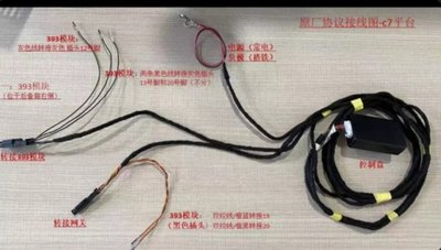

    Приветствую всех подскажите пожалуйста кто нибудь подключал такой блок для кнопок на руле старт и драйв чтоб работали ??? Можете схему кинуть или фотки куда подключать провода срочно нужно

    А что, гугл-переводчик не работает? Всё же подписано

    Смотрели даже электрик не понял что там перевели

    Хз, даже я с такой отвратительной резкостью фото частично понял. Замените электрика.
    Он не понимает что такое J393? На кой чёрт он тогда нужен?

    Та я сам справился даже ) 3 провода осталось которые на фото вместе их понять не могу куда в какую фишку и куда

    Серый провод к серому разъёму 12 контакт. два чёрных - к 13 и 20 контакту того же разъёма (без разницы)Мой гугл переводчик прекрасно читает

    А у меня они вообще другим цветом вообще пофиг ?
