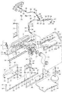

    ССылка правда мёртвая!!... Может есть у кого фотки. Как выглядит эта преславутая заслонка. Пока в деревне, вот лазию, всё куда долезу чищу!... Хотелось бы и дроссель увидать. .. И-нет тут пипец.

    Точно померла , а днем работала. На 1.8т она выглядит так номер 1
