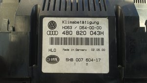

    Заметил уже давно нестабильную работу климата. Вообщем суть такая, то дует тёплым, то холодным с периодичность в 1-2минуты, сейчас интервал поболее. Режим выбора температуры и режим экон. также на работу климата не влияет. Делал диагностику, ошибок нет, по группам датчики температуры в дефлекторах, тоже особо ничего криминального, расхождение не более 1гр.

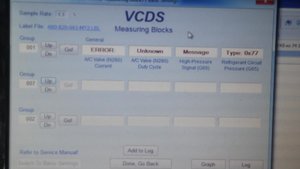

    Но заметил странную закономерность : просматриваю группы измерений и вдруг 23градуса во всех дифлекторах меняется на какое то шести или семизначное число, а потом и вовсе во всех окошках всех групп выпадает надпись ERROR и начинает идти холодный воздух. Перезапускаем, идёт тёплый воздух и потом снова всё повторяется. Решил поменять блок климата, на разборке дали с таким же номером, только на конце буква F( У меня стоит с буквой Н). При включении этого блока индикация температуры на дисплее постоянно мигает и ВагКомом в блок климата войти не могу. Поехал вернул этот блок, дали пробовать с буквой G, поставил, но результата нет, т.е. даже при выставлении мах.температуры, горячий воздух не идёт и блок климата ВагКомом также не пускает.

    Твой новый номер с 10/2001 - 4B0820043AEB98
    С G и F тебе не подойдет изначально, т.к. там другая система рециркуляции и они шли на самых первых.
    Так что их даже не пытайся ставить.

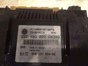

    Поставил вот этот блок. Кнопка экон. горит постоянно, т.е. выключить нельзя. Очень трудно, с пятой попытки зашёл в блок. "Ошибок нет или не поддерживаются интерфейсом". Зашёл в группы измерений, первая группа, вылезли в окнах показания и через 10сек. Опять ERROR !!!!
    Да и ещё на этот блок климата рамка облицовочная не налазиет. Вот пиляттт....

    28.174
    У меня такой стоит.
    Там, скорее всего, стоит кодировка "с клапаном N280 и датчик давления G65, а не F129.

  12. ser_gr72
    ser_gr72 Старожил
    23 окт 2006
    28.174
    Такие?
    Вчера выскочили.
    После перезапуска больше не появлялись.
    Мне кажется, что это проблемы со шнуром.

    ...продолжаем! Поменял блок на другой, только с буквой "J" , вообщем симптомы теже, что и на моём: в режиме авто подрубается кондиционер и херачит холодный воздух, а в режиме экон., теплый дует, но периодически пропадает.
    ВагКом в блок не заходит, вернее заходит, но тут же выбрасывает, тут уже понятно 100% шнурок. Буду искать другой, зарисывать показания групп. Самодиагностикой чего то не разобрался, перевод какой то корявый получается
