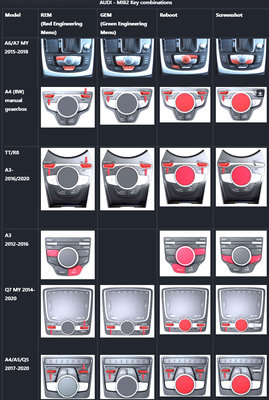

    Megabass Участник форума
    16 май 2013
    216
    Q5 40TDI 2019
    Вот для разных конфигураций
