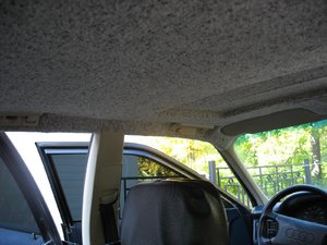

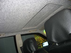

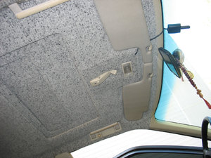

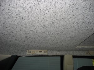

    всем интересующимся темой перетяжки потолка еще раз привет! к сожалению не смог выложить фотоотчет о том, как делал накрылась - флешка на которой были фотографии всего процесса, они хоть и не отличались хорошим качеством (фоткал с телефона), но все же были.... сегодня сфотографировал уже готовый... итак смотрим, не стесняемся оцениваем, интересно услышать мнения...

    Очень аккуратненько. Все изгибы, судя по фото, получились.
    Но цвет ткани мне не очень понравился (или я не привык к пестрому потолку).
    Вопрос: насколько трудно было повторить рельеф потолка ?
