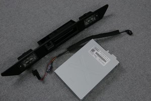

    Нужна только планка с камерой и блок камеры
    Блок MMI не надо менять так как стоит ТВ
    В проводку должно входить: Провод сигнала видео от камеры до блока, провод питания от камеры до блока, провод питания от блока до предхохранителей и массы, CAN провод от блока камеры до блока комфорта(запараллелить), провод сигнала видео от блока камеры до блока ТВ.
