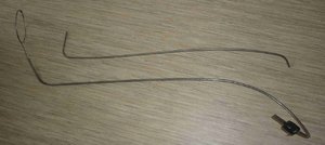

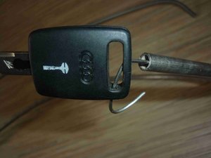

    К-2 Новичок

    Для завершения краткого отчета по проделанной работе выкладываю фотки оснастки. Сам процесс фотографировать никто не подумал - не до того было :).
      131,3 КБ
      311
      102,9 КБ
      319

    Поздравляю.
    НЕ успел автор от теории к практике перейти, результаты не заставили себя долго ждать.
