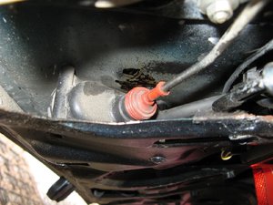

    Вид поднятой крышки багажника:
    Если перевернуть вверх ногами будет то, что ты увидишь через люк для лыж. Красной звездочкой отмечено отверстие, через которое нужно просовывать руку.
    Под шубкой вид такой:
    Зелеными галками показана тяга, потянув за которую защелка крышки багажника откроется. Синими галками - тяга от исполнительного механизма (пневмохрени) ЦЗ. Звездочками - куда руку совать :). Я своей рукой достаю до тяги (зажимаю ее последними фалангами указательного и среднего пальцев) через обозначенные отверстия. У специально подготовленного человека с тонкими руками тоже должно получиться.

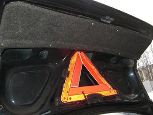

    Если не достанет - пусть открутит шубку. Там 8 шурупов, они видны здесь:
    Шубка с обратной стороны выглядит так (чтобы понятно было как снимать):

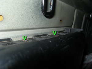

    Чтобы снять рамку с чехлом для лыж надо вдавливать ее внутрь багажника, нажимая там, где указано зелеными галками на этой фотке (вид из багажника):
    Проверил, у меня получается нажать на эти защелки, орудуя из салона.

    Да, тягу защелки, показанную на втором рисунке нужно тянуть вправо (применительно к ракурсу на фото).
    Еще можно попробовать в трубку, которая идет на багажник от ЦЗ, дуть (или всасывать) ртом. Чтобы привести в действие пневмохрень, показанную на последнем рисунке много воздуха не нужно. Она очень чувствительная.
