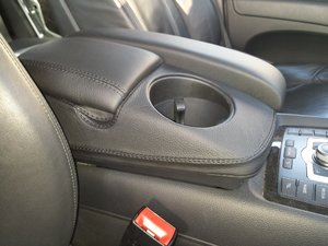

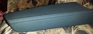

    сначала я хотел перешить все на картах двери... в итоге обшил рефленой кожей подлокотники и обшил полностью центральный подлокотник , т.к. сами карты оказались в очень хорошем состоянии (нашел химию, которая отмыла мне грязь).
    Делал черной кожей с черной отстрочкой. На фото не так эффектно смотрится как вживую....но вживу мне очень нравится :)
    ну и конечно же поставил все кнопки от v12 :) c хромом
    на фото часть подлокотника спереди-слева (все что белое на фото - это мел ... отмывается водичкой)
