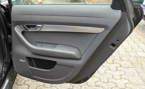

  16. Владимир Ильич
    Владимир Ильич Завсегдатай
    6 фев 2009
    602
    A6С8 45TDI 2022
    Специально для таких случаев установил доп. клавишу центрального замка на пас. дверь.
    Зато никаких проблем для пассажира, сам закрыл и открыл... без того чтобы тянуться к вод. двери.
    Необходимо кроме клавиши ещё рамку под ручку с местом под выключатель.
    Кстати заглушка не даёт основания утверждать что клавиша туда встанет.
    Пробовал ...болтается, поэтому рамка нужна под выключатель.
    Проводку тянули у ребят на Касимовской, 4.
    Важно! перед выходом из авто отключить датчик наклона и объёма, на вод. двери.
