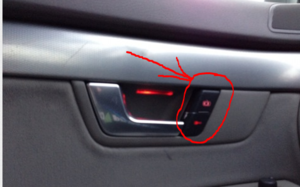

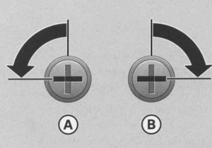

    Объясняю еще раз: Если нет кнопки в кармане двери, то БАГАЖНИК РАЗБЛОКИРУЕТСЯ ВМЕСТЕ С ДВЕРЬМИ. См. рис №1
    Затем нажатием на ручку он открывается См.рис №2
    Но все это делается при условии, что ключ в замке багажника повернут См рис.№3
    Доходчиво??? Если не знаете\понимаете суть вопроса зачем лезть??

    слыш, ти умник... тебя ещё на свете небыло, когда я уже машинами, и в том числе ауди занимался! тебе уже сказали, замок, проводка, тяга эл. замка, пред на багажник! развел тут демогогию на пару страниц! то у него кнопки нет, как открыть, то у него замок с концевиком сломалсяс да закис... то панос то золотуха, дрочишь, мочишь, концы найти не можешь)))!
    картинок твоих нет, да они и не нужны! еще багажник разблокируется кодировкой в приборке! не знал? о как!
    зы... это по русски, а по английски p\s .... дополнения, дописка... понятно...не?))))
    зы; не полезу больше, не перживай, посмотрю со стороны... за твоими потугами))) удачи
    всеж дополню! кнопкой на ручке разблокироваются все двери, багажник, крышка лючка! при этом замыкание концевика ключа, должно быть в положении разомкнуто, вертикально, при этом подается напряжение на кнопку багажника и тогда можно открыть кнопкой открытия багажника над номером!
    это кстате, на всех ауди так сделано! ещё раз для одарённых... питание на концевик замка, ручка и мотор! ... и отдельно выносить кнопку открывания багажника в салон! вешать плюс на ручку открывания багажника, ключ в положение открыто! вот теперь удачи)))))
