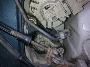

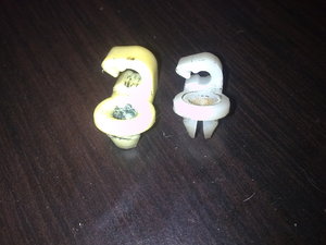

    Забрала сегодня втулку для соединительной штанги.
    Оказалось, что моя тяга не входит в эту втулку. То ли тяга толще, то ли отверстие во втулке меньше...
    И вообще, не могу понять конструкцию механизма. Что за что цепляет?
    Куда мне вторую тягу присандалить?

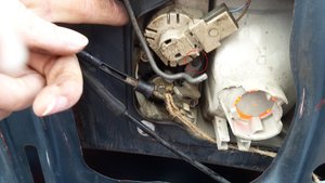

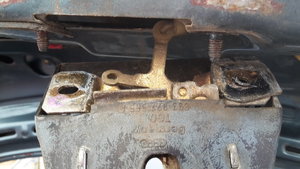

    Саш, первая тяга, та, которая с веревочкой, она другим концом соединяется с замком.
    А вот у второй тяги, которая соскочила, другого конца не нашла...
    Она не должна на замок одеваться? :shock:
    Ладно, распечатаю вот эту фотку и пойду настраивать отвалившуюся тягу, предварительно расточив втулку. Может получицО. СпасямбО)) :hello:

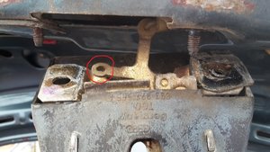

    Ну вот. А говорила, фтыкать некуда. [​IMG]

    С одной стороны вроде дырдочка есть
    а вот надо ли одевать на замок другой конец тяги :shock: Там тоже вроде есть на что
    И как там эти пластинки-железяки (которые на 1 фотке) расположить тоже пока не соображу...

    Матильда Личинку замка ключом можно повернуть?
  10. ЖЕНЬшень
    ЖЕНЬшень Живу я здесь
    29 янв 2012
    1.067
    А90 2.2KV К-дж 89г
    Это тяга к пневмоцилиндру управления ц.з , за понажимай кнопку открытия багажника в разных положениях этого рычажка, стразу понятно станет, как этот механизм работает

    Неа, крышка багажника не родная.
    Да нажимала, тока нифига не поняла...:shock:
    Ладно, бум пробовать.

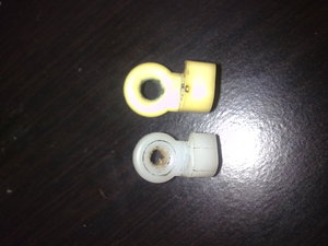

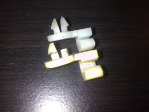

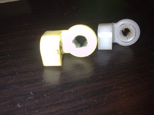

    Размеры разные - у родной сломанной втулки и у новой.
    Если в старую втулку круглый надфиль спокойно проходит и в отверстие и через клипсу, то на новую даже до половины не доходит... :(
    Надфилем ни в какую не хочет "пилиться" отверстиЁ. Зря промучилась :chainik: Скорее ногти свои спилила, чем отверстие втулки увеличила :hot:
    Решила подогреть новую втулку зажигалкой, и пока тепленькая разработала и отверстие и клипсу надфилем. Не знаю, правильно ли или нет? :shock:

    Норм. Только во второй половине втулки тоже под свой диаметр, только аккуратно.
    Я когда свой замок изучал, моделировал срабатывание: отверткой на защелку по центру багажника нажимал, она закрывалась, как будто крышку захлопнул, и нажиманием кнопки открывал,. Так несколько раз и вроде, понял, что и как .

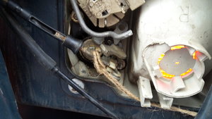

    Ну всё, багажник починила) Работает.
    Втулка всё-равно не хотела надеваться на тягу. Хорошо зажигалку с собой взяла. Подогрела и наделась как миленькая)
    ЗЫ: но принцип работы тяг так и не поняла...
    При нажатии на кнопку срабатывает нижняя тяга, которая не слетала.
    А вот которую починила (верхняя), она на месте стоит, никуда не давит.
    Единственное, железку с дырочкой, в которую вставляется тяга, если смотреть от патрона лампочки, вниз отщелкнула. И всё. Просто мне так было удобнее вставлять втулку с тягой.
    Ну и фиг с ними, работает замок и ладно :)

    Вроде не до конца защелкнула стопор на верхней тяге. Не слетит, а? :shock:

    Клипса маловата, не для моей толстой тяги :(. Посмотрим. Веревку пока не снимаю)
