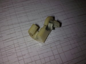

    Как потеплело, решили всё ж таки попытаться открыть багажник. Через отверстие сзади спинки заднего сиденья дернули за тягу, багажник открылся и ... теперь открывается веревочкой выведенной от тяги в салон, так как пластмассовая "держалка" сломалась :(
    Как быть? :shock:
    Что посоветуете, дрУги? Это где-то продается? :help:

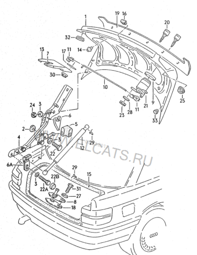

    А на этой картинке можно найти эту детальку ?
