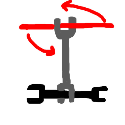

    если правильно понял
    брали 2 ключа и отверку (ну или 3 ключа)
    1 ключ в пазы или вырезы как их назвать :),
    2 ключ на первый ключ вертикально по середине,
    отверку горизонтально во 2 ключ и крутить..
    повернуть на сантиметр или 2 буквально, там метки есть.
    [CUT][​IMG][/CUT]
    аа не заметил что год свежий.. там по другому наверно все уже :( сорри
    по рисунку похожи))

    там к сожалению, пазы снаружи, как на рисунке не получится :(
    хотя... надо попробовать, думаю должно получится, надо только нижний ключ нужной длины найти
