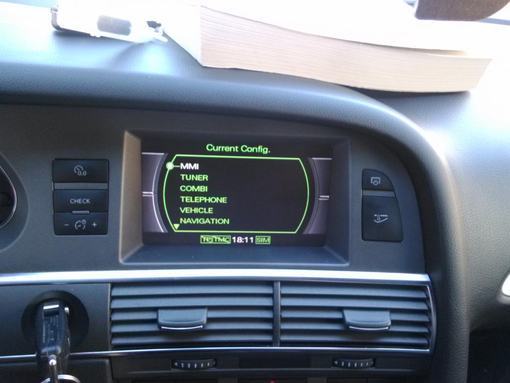

    #26 DJON44, 24 апр 2014
    блин я так не помню, завтра гляну. Вот что нашёл

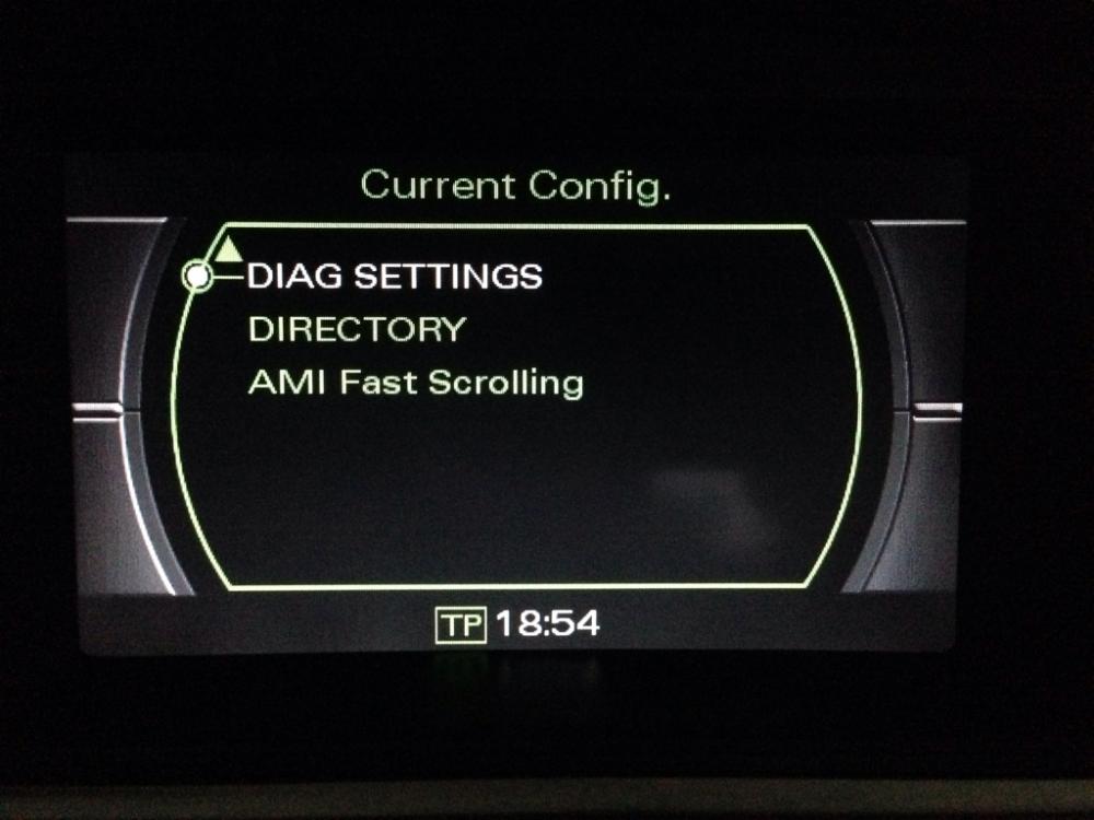

  7. musik_2009
    musik_2009 Участник форума
    6 июл 2013
    277
    Украина
    Q7 2008 4.2 BAR

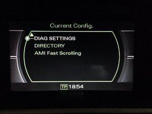

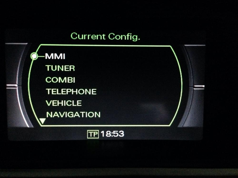

    Djon44, ну ПРАВИЛЬНО
    ты просто ПЕРВЫЙ экран инженерного меню сфотал
    Я знаю как в него входить ;)
    Смотри на фото, куда хожу Я
    И В ТОМ МЕНЮ ЧТО ВЫКЛЮЧАТЬ?
    Что выключить?
    Пропиши как ПУТЬ в компьютере САМ ПУТЬ К ГАЛКЕ

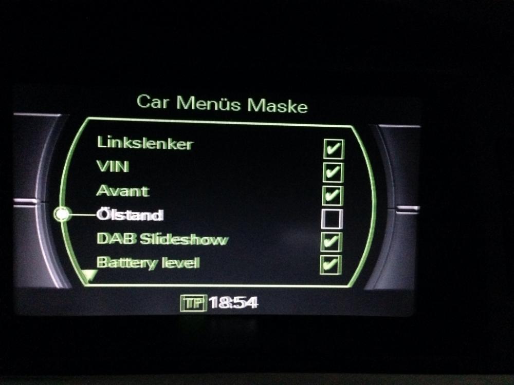

    я ТАК иду ImageUploadedByTapatalk1398355149.055172.jpg ImageUploadedByTapatalk1398355174.437081.jpg ImageUploadedByTapatalk1398355197.820462.jpg

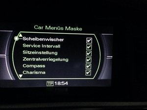

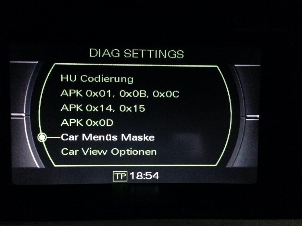

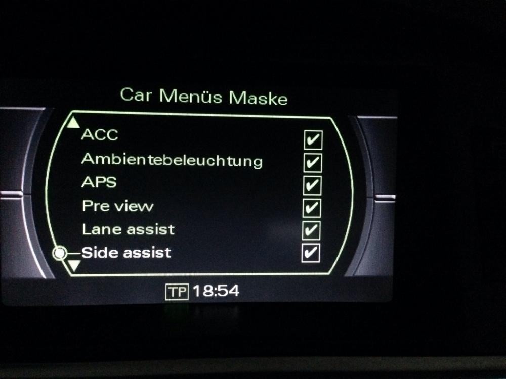

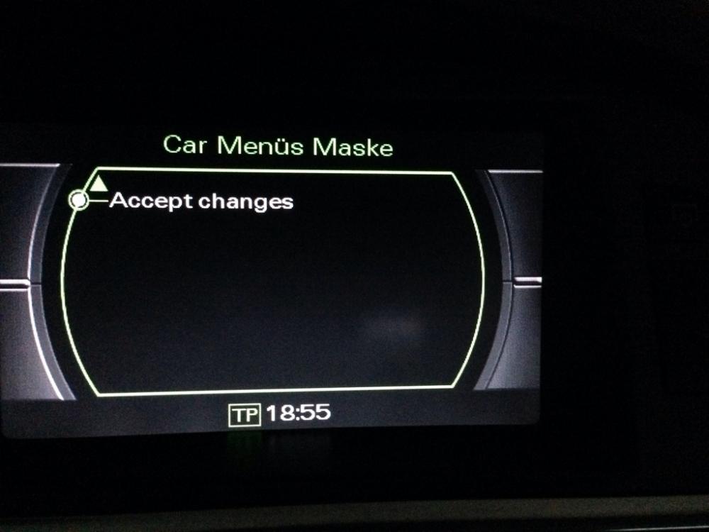

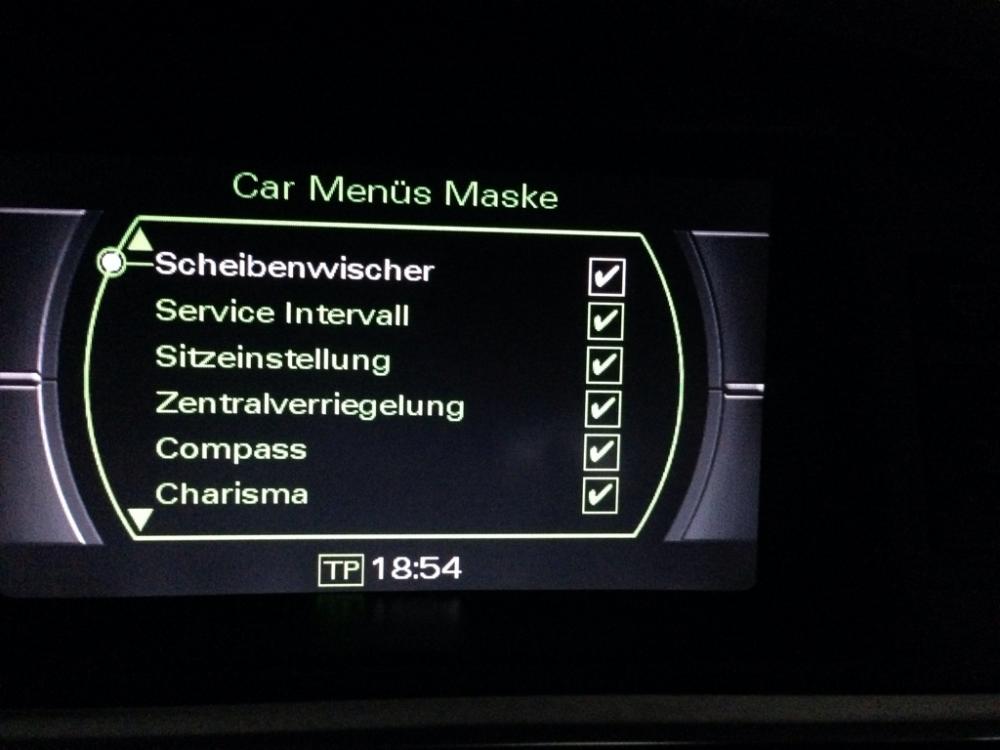

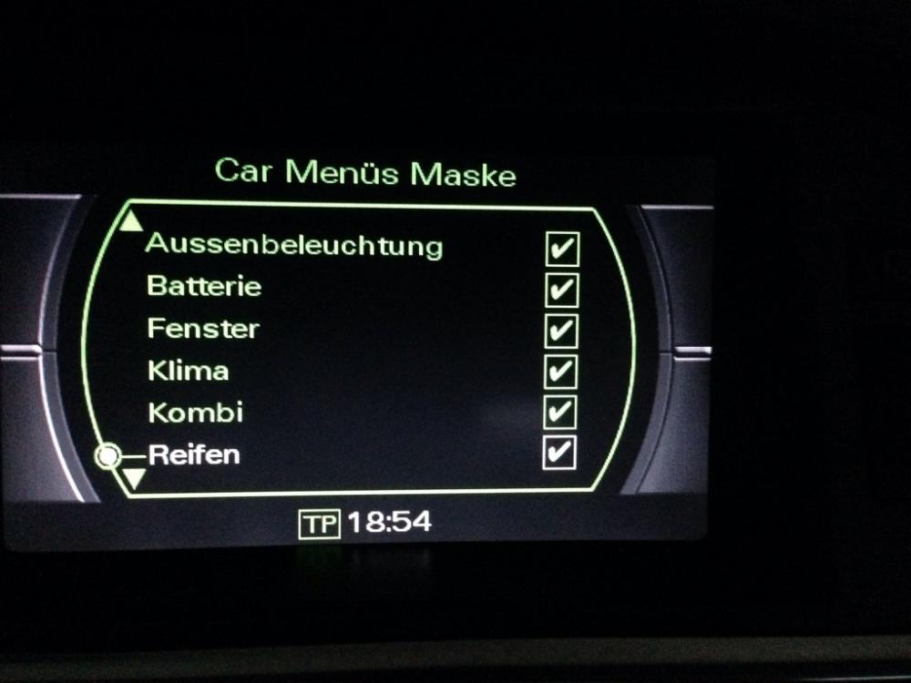

    И в этом меню у меня ТАКИЕ ПОДОПЦИИ ImageUploadedByTapatalk1398355236.287195.jpg ImageUploadedByTapatalk1398355247.954208.jpg ImageUploadedByTapatalk1398355255.804402.jpg ImageUploadedByTapatalk1398355264.320586.jpg ImageUploadedByTapatalk1398355271.503795.jpg
  10. musik_2009
    6 июл 2013
    277
    Украина
    Q7 2008 4.2 BAR
    Ну ПОСЛЕДНЯЯ-понятно
    Применить изменения
    Пробовал снимать галек с Reifen (ШИНЫ по немецки) - не пропадает менюха
    ЧЕ ЕЩЕ ПРОБ- НЕ ЗНАЮ... :(
  11. Refic
    Refic Живу я здесь
    3 июл 2013
    3.119
    A6 ABT 3.0TDi
    #31 Refic, 24 апр 2014
    в APK 0x01.....блабла
    тоже нужно галочки снимать. те же названия там

  14. DJON44
    DJON44 Bad e-mail
    23 апр 2008
    956
    A8D3
    вот тебе и подсказали у меня убрана галка напротив TYRE PRESSURE

  16. musik_2009
    6 июл 2013
    277
    Украина
    Q7 2008 4.2 BAR
    Все сделал по инструкции
    Получилось
    Ничего сложного вообще
    Потом если что можно все взад вернуть :)
