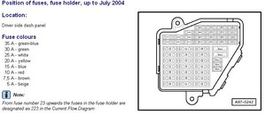

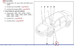

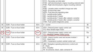

    Как то приехал товарищ на джетте*купил* попросил наоборот подключить их. Прозвонил по схеме всё и упёрся в предохранитель. Попробуй найти предохранитель № 37, слева с торца панели приборов.

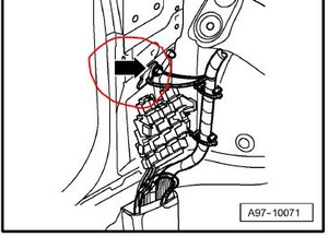

    Последний рисунок это масса к моторчику, если отсоединишь его проверь может ещё что-то работать не будет, но судя по схеме он идёт только к нему. Находится по рулём на левой стойке

    Если машина образца 2002г , то вынимай пред 37 с левой стороны, если год какой-нибудь 1999, то у тебя под рулем должна быть планка с реле, там ещё толстые красные и черные провода снизу прикручены. В этой горизонтальной планке самое правое реле это реле - оно занимает 2 места это реле омыва фар. Если будут какие несовпадения сильно меня не ругай. Пользовался Эльзой ремонтной программой электросхемами. Со старыми машинами давно не работал. Особенно по такой теме.То есть зрительно не помню. Вот к этому реле на контакт 9/56 приходит сигнал ближнего света. Этот провод (тонкий желтый)можно разрезать и включить выключатель, кнопку с фиксацией. Если будет желание сделай так. Тут отдельного преда нет на мотор, как на следующей модели с 2001 г. Фишку с мотора не рекомендую снимать. Место ОЧЕНЬ влажное - сгниёт разъем.
