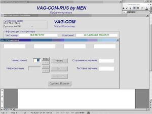

    Подскажите, а то туплю. С вагкомом я пока на Вы. Где я должен был увидеть приведенные выше значения или куда их надо ввести. Вошел в 09-электрика б.с., далее 10-адаптация, получаем такое окно. А какой канал то надо вводить, я вводил 013, 115 и 032, какую то ошибку выдает.

    Да ты не там смотришь.
    Нужно не в адаптации а в кодировании смотреть.
    Там будет число, запиши его на всякий случай, а после можешь делать свою арифметику :) вычитать брибавлять к этому числу. По идее все должно получиться. Если уж не получится запишишь в кодировку то число которое ты предварительно записал и все настройки вернуться назад.К сожалению у меня ВАГа сейчас нет под рукой, так что по шагово не расскажу.
