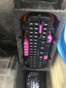

    У меня не много другой разъём на АБС
    Ауди а 6 с5 2003 года, как на таком поставить перемычку?

  19. Ал55555
    Ал55555 Новичок
    14 июн 2018
    11
    Кемеровская обл.
    Этим и занимаюсь, заказал датчики АБС, но пока они едут ездить же надо, с включеным блоком машина ведёт себя неадекватно
    А с выключенным не видно ни расходи ничего вообще
    По этому и хотелось поставить временно перемычку
