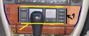

    Ответ: Как отключить Кондиционер
    в разъёме маловероятно я думаю.
    климу снять просто,аккуратно поддеваешь пластину вокруг блока и там два винта и вынимаешь
    посмотри сбоку торпеды 8 предохранитель и на С разъеме 13 контакт на блоке постоянный плюс.

    Не понял на счет пластины с какой стороны поддевать. В миниатюрах цветные варианты 1, 2, 3 или еще как?
  16. mager
    mager Живу я здесь
    9 апр 2005
    3.041
    Audi quattro C4
    там где 3 тока не спеша и аккуратно...
    между 3 и дисплеем застежки под пластинкой,они и держат.
