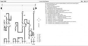

    Найти и выдернуть балластное сопротивление в цепи реле ДХО :cool:

    Судя по схеме ELSA разъем Т2ас (черный) коммутирующий балластник N74 находиться за приборной панелью слева, я думаю копать надо там.

    Снял приборку сегодня,никаких разъемов кроме иммо не нашел.Какие еще идеи???

    Это не вопрос,может под полкой у ног водителя еще поискать...

    Там за полкой у ног водителя большая панель с разъемами :cool:
    Черный разъем с двумя проводами один из них желто-черный, а второй бело-желтый сечением 2.5 мм2
