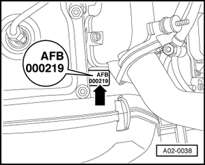

    Номер двигателя („буквенное обозначение двигателя“ и „порядковый номер“) расположен спереди на правой стороне блока цилиндров на узкой полоске.
    t Дополнительно на защитную крышку зубчатого ремня наносится наклейка с „буквенным обозначением двигателя“ и „порядковым номером“.
    t Буквенное обозначение двигателя также дополнительно указывается на наклейке с данными автомобиля на правом стакане амортизатора и нише запаски.
