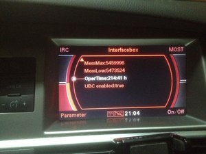

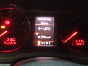

  8. YUROKEZ
    YUROKEZ Мойша Карлович
    12 янв 2010
    5.139
    А6 С6 3,2Q BYU
    брехня и не способ это определения пробега
    владею авто 4 года ,диллерская сам накатал лично с 65000 ,нечего не менял и вроде не сбрасывал
      90,6 КБ
      222
      82,1 КБ
      210

    214 часов и общий пробег 118т.км.... Это же 551 км за час надо проезжать?! :lol::lol::lol:

    Сейчас ради эксперемента наблюдал за данной менюшкой в мми. В итоге таймер даже без включенного зажигания продолжал тикать. В итоге можно сделать вывод, что данный таймер просто показывает время работы мми и соответственно погрешность данных измерений может быть очень большой... Ищем другие способы определиня реального пробега :)
