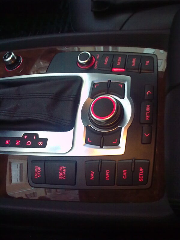

    Вот корень орех. дер.

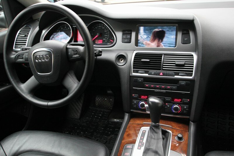

    У меня руль как на фото

    Вот дорестал и все они только орех
    4L0 419 091 F W EA - без титроника
    4L0 419 091 E W EA - с типтроником
