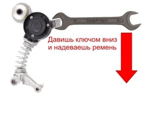

    Добрый вечер. Не получается ремень одеть. Пробую без натяжителя, мне так одевал один человек - у меня что-то не получается.
    Наверное придется с натяжителем, он по часовой стороне расслабляется?
    там вообще какая система, этим же болтом его можно вообще открутить, т.е как на с4?

    Если речь о 3,0, то выглядит это так примерно:

    Натяжитель взводишь, в сторону ослабления ремня и фиксируешь штифтом (гвоздем), далее одеваешь ремень.

    Ключ не помню какой, вроде на 19

    Да, ключ на 19. Получилось всё быстро, и легко. Спасибо за советы
