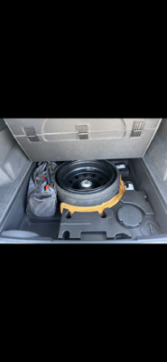

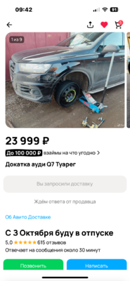

    По итогу, заказал с Авито докатку. По весу 22 кг., тяжеленькое. Убрал из багажника пенопласт под ремкомплект для ремонта колеса. Положил вместо него докатку (сам ремкомплект оставил, на всякий…). Осталось еще домкрат докупить, его нет в авто, в комплектации для рынка Кореи, или я его не нашел в багажнике . На СТО при переобувке на зимние шины попросил примерить докатку на переднее колесо. Прикинули - подходит, болты затянули, вроде ни че не задевает. Все норм! Но вот незадача - вылезла ошибка: SOS! Функция экстренного вызова неисправность! Функция недоступна. Обратитесь в сервис. Но, как говорится, это уже совсем другая история

    А уровень пола остался прежним, т.е убрав пенопласт и положив докатку всё в идеале закрывается?

    Да, нормально закрывается. Только оно елозит туда-сюда )) надо помимо центрального болта, ещё как то зафиксировать. Я тросом буксировочным зафиксировал. Накачивать правда не пробовал, может дырявое )))
