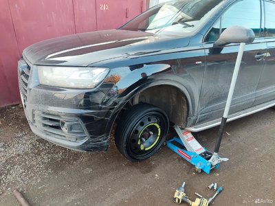

    Я вот тоже ищу докатку и тоже натолкнулся на мерсовскую докатку a2514000002. Но меня смущает форма диска - влезет ли в него штатный сабвуфер в багажнике :rolleyes:
    На авито даже есть примеры установки таких запасок на Q7. Правда на фото докатка всего двумя болтами прикручена и судя по всем не до конца.

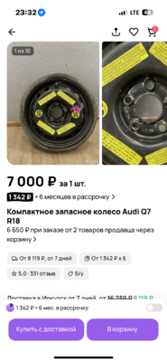

    Доброго время суток! Тему прочитал. Непонятно зачем от мерседеса ставить запаску. Есть же на Авито за 6-7 тысяч б/у конкретно для Q7… Заказал авто из Кореи 2019. Судя по фото там в подвале в багажнике компрессор какой то стоит, и вроде под докатку место есть. Думаю заказать такое как на фотке, залезет же?
      1,3 МБ
      67

    Про запаску от мерса шла речь в контексте Q5, т.к. они в дефиците. Докатками на Q7 все авито завалено.

    Рано радовался… по всем сайтам за такую цену это докатки для 4L Для 4М самая дешевая в данный момент за 30 на Авито из Швейцарии, снятая с тестовых авто

    На Q7, Q8 и Touareg CR идут докатки R20
    4M0601010
    4M0601010B
    4M0601010A
    4M0601010F
    Andrey83Irkutsk и Полковник нравится это.
