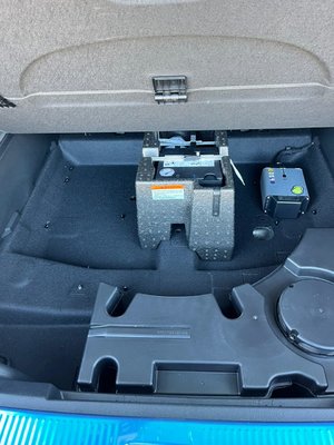

    Приобрел Q7 дорест 2019 г.в. из заграницы.
    Вместо докатки лежит ремкомплект.
    Полазил в интернете, нигде не могу найти докатку, продаются только на 4L.
    Нашел код 4M0 601 010, но цена такой новой 133,5 тыс.р. и под заказ.
    Помогите советом:
    1. Где купить б/у по адекватной цене?
    2. Какие варианты замены (может что-то подойдет от других авто)?
    3. Можно ли смастерить самому, например, купить надуваемую докатку от 4L, взять от нее покрышку и поставить на диск от 4M?
    4. Может есть еще какие-то варианты обзавестись запаской?

    Хотелось бы более элегантное решение чтоб не захламлять багажник и использовать для этого подполье, а туда целое колесо, как я понимаю, не влезет.

    Добрый день! Запаска от Мерседеса без проблем влезет в подпол багажника если свинтить органайзер от ремкомплекта? Остальное мешать не будет?
  20. Robbin
    Robbin Участник форума
    15 янв 2023
    331
    У меня три ряда сидений, места в подполе нет. В городе её не вожу, а на дальняк просто в багажник кладу. Калькулятор выдает диаметр 780мм. Если надо, могу измерить сам и диаметр и ширину.
